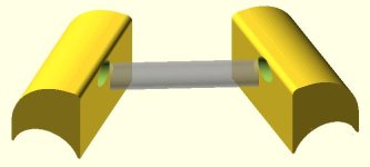

Auf einer R100GS habe ich einen R45 Tank montiert. Dafür habe ich Tankauflagen gedruckt, die hinten unter dem Tank auf dem Rahmen aufliegen. Diese sind mit einem 115mm langen 10mm Aluminiumrundrohr verbunden. Das Rohr verhindert das Kippen der Auflagen. Die Auflage wird zusammen mit dem Tank aufgesetzt. Der Tankbefestigungsbügel liegt dabei unter dem Alurohr. Wird die Auflage vor dem Tank auf den Rahmen gelegt, so kann man den Tankbefestigungsbügel nicht schließen! Anbei 2 Varianten als STL-3D-Modell in den Höhen 21mm und 22mm jeweils links und rechts. Die 22mm-Version sitzt bei mir sehr stramm.

Hallo Lutz,
bei mir hat der Tank nach rechts und links sehr wenig Spiel. Es sind vielleicht 4mm. Das Spiel wird durch das "Rahmendreieck" unter dem Tank hinten begrenzt. Durch die Unterlage kommt der Tank nur hinten höher, so daß er nicht auf dem Rahmen aufliegt und man ihn mit der Tankhalteklammer befestigen kann. Ich glaube nicht, daß man dadurch deutlich mehr Platz auf der rechten Seite bekommt. Es sollte in jedem Fall nicht zu eng sein. Falls der Kabelbaum den Tank berührt, dann verursacht das sehr schnell einen Kurzschluß.
In dieser 100 GS habe ich einen Kabelbaum einer G/S verbaut, den ich unter dem Tank unter dem Rahmen verlegt habe.
Vielen Dank für den Hinweis. Wahrscheinich hat man mit dem original GS Kabelbaum das gleiche Problem wie du. Tatsächlich ist die Tankunterlage nur ein Teil des Umbaues. Auch habe ich eine individuelle Sitzbank und ein anderes Heck. Die Tankhalteklammer ist die einer GS.

aus welchem Material ist die Tankstütze.
Die Originalen sind ja diese zwei angekebten Gummiwinkel. Die den Tank auch vor Vibrationen schützen sollen. Der Tank soll zwar fest, jedoch nicht starr sitzen sonst gibt es Risse an den Nähten. Besonders wenn man im Gelände fährt.

habe ich ausprobiert. Die Oberseite musste an den R 45/65 Tank angepasst werden. Gebraucht sind die Paralevertankstützen recht kostengünstig, falls man sich mal vertut beim anpassen.
Hallo Ingo,
aktuell drucke ich mit PETG oder ABS. Beides scheint nach deiner Anmerkung nicht gut geeignet zu sein.
Vielen Dank für den hilfreichen Hinweis. Vielleicht war ich da zu mutig. Mein Tank ist aktuell hinten nur gegen Zug nach oben durch die Gummirolle der Tankhalteklammer gegen Vibrationen gedämpft. Und natürlich vorne.
Die original Gummiwinkel habe ich nicht probiert. Passen die auch auf den GS Rahmen?
Mein Tank hat Beulen. Da kann nicht mehr viel kaputt gehen. Mit dieser GS fahre ich zu 95% nur auf der Straße. Falls mir nichts Besseres einfällt, dann werde ich das so trotzdem einmal probieren und Dichtmasse im Tankrucksack mitführen.
Zuvor hatte ich Schichten von klebenden Hartgummibändern unterlegt und mit Kabelbindern gesichert. Das war nicht erfolgreich. Nach ein paar hundert Kilometer sind diese nach innen weggerutscht.
Also Vorsicht! Der Tank könnte durch falsche Matrerialwahl beschädigt werden.
Gruß Peter
