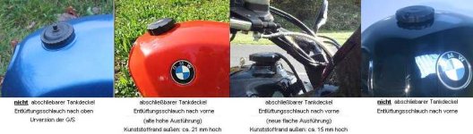

ich weiß jetzt auch nicht um welchen deckel es genau geht.
Deshalb hier mal einige Bilder der mir bekannten Versionen (nicht versenkte) von Tankdeckeln der G/S bzw. GS.
GRuss Kalli

@ GSKalli, interessante Photos sind das, hast du die in größerer Auflösung, hast du genauere Infos wann die Tankdeckel verbaut wurden. Ist für eine Ergänzung der Teilekunde interessant.
Schönen Samstag noch...
Upps- ist ja interessant. Den Deckel auf dem roten Tank habe ich- allerdings sieht das bei dem Bild hier (.... vielen Dank hierfür...) ja gar nicht so schlimm aus. Sollte ich da bei mir evtl. ein "falscher" Tank mit höherem Einfüllstutzen verbaut sein..... werde es doch mal mit einem Bild probieren- Bis dahin
