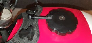

Ich habe seit gestern einen Schlauch von Sportenduros verbaut. Ob das was taugt, weiß ich nicht. Hat das auch jemand so gemacht?

Moin Thomas,
was ist als Endstück auf dem Schlauch zu sehen, ein Verschluss oder ein Rückschlag Ventil? Ein Verschluss macht natürlich keinen Sinn und so Rückschlagventil muss schon sehr gut sein, damit kein Sprit aufläuft. Bei manchen verschwindet das Ende des Schlauchs im Lenkkopf.
Das habe ich immer geändert, da ich kein Benzin im Lenkkopf mag, wenn die Maschine mal umfällt.

Hlo Gerd,
der Sprit läuft dann aber nicht in den Lenkkopf sondern vorne auf das hohe Schutzblech! Der Schlauch geht ja fast ganz durch das Lenkrohr durch! Auch bei einem Umfallen staut sich da nix im Rohr!
Zumindest bei der G/S und andere Zweiventiler kenne ich nicht mit der Konstruktion.
Das hat mich bislang nicht gestört.

Ich nutze die Acerbis Tankentlüftung im Schlauch. So kommt im Lenkrohr kommt nichts mehr an.​
Scheint eine gute Lösung zu sein, kannte ich bis jetzt noch nicht.

Servus Kai,
das stimmt natürlich, aber da habe ich trotzdem Bedenken, dass sich das Schutzblech aus Kunststoff mit der Zeit verfärben könnte.
Bei der 100GS ist bei mir auch kein Loch in der zentralen Mutter, in das ich den Schlauch stecken könnte. Bei der G/S aber schon. Werde mal Rainers Version mit dem Ventil und kurzem Schlauch probieren. Irgendwie gehen die im Handel angebotenen "Entlüftungsschläuche" bei mir immer sehr schnell kaputt. Da wäre eine kurze Version schon besser und auf Dauer kostengünstiger.

Scheint eine gute Lösung zu sein, kannte ich bis jetzt noch nicht...
Im Gegensatz zu #8 klappert es nicht auf dem Tank (Lackbeschädigung).
Direkt hinter dem Aufsteckröhrchen am Deckel, in waagrechter Position ist hier keine Kollision mit dem Lack möglich.
So, liegend verbaut, dann auch für Gas/Luft in beide Richtungen durchlässig. Den großen Schwall Flüssigkeit erledigt dann die Kugel zur vollsten Zufriedenheit. Seither kommt nichts mehr am Kotflügel an.
Anschließend noch mit dem Edding geschwärzt fällt es nicht mal auf.
Jetzt wo du es sagst Rainer, fällt es mir wieder ein. So ein Kugelventil hatte ich mal an meiner Ducati 900SS im Entlüfterschlauch. Hat gut funktioniert. Den "Umfalltest" hatte ich seinerzeit aber nicht durchgeführt. :D
Ja ich!
An meinem GS/PD Tank.
Funktioniert einwandfrei.
Allerdings habe ich den Schlauch etwas kürzer, siehe Foto.
Hat aber nichts mit der Funktion zu tun.
War auch bei einem Umfaller dicht, also, macht es seinen Job!
