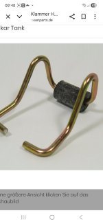

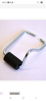

Moin zusammen,
kurze Frage zur Tankhalterung einer BMW R100R mir R65 Tank .
Welche sollte ich da nehmen,um die z.Zt.vorhandenen Vibrationsgeräusche zu dezimieren ?
Bedankt und Grüße
Lutz

Moin Stephan,
das Vibrationsgeräusch kommt def von der hinteren Halterung !
Meines Wissens wird der Gummipuffer der Halterung unter dem Rahmenrohr geklemmt. "Über die Tankgummis am Ende gezogen"kann ich mir so garnicht vorstellen ?
Grüße Lutz
Denke mal der linke ( Foto) müßte passen, obwohl bei bekannten Lieferanten auch die rechte Version als passend angegeben wird.?(
