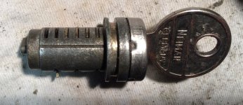

am Wochenende wollte ich das Tankschloss eines /7 Tanks wechseln.
Die Arretierung war natürlich fest gegammelt so das ich das Schloss aus bohren mußte - klappte auch.
Ausgebaut habe ich das untere Teil, das obere konnte ich günstig bekommen mit der Aussage es handele sich um ein /7 Tankschloss.
Es paßt jedoch nicht in den weißen Kunststoffeinsatz, ist auch ein Ticken länger und die Schließbleche sehen auch etwas anders aus.
Handelt es sich hier wirklich um ein /7 Tankschloss oder gibt es unterschiedliche Schlösser?

So sieht der Schließzylinder aus.

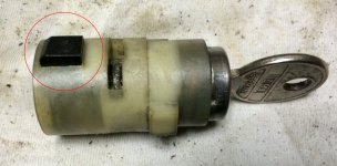

Moin Heiko,
das Schloß ist ein /7 Schloß!
Hier mal meins:
IMG_2274-1.jpg ... fehlt nur der Dichtring.

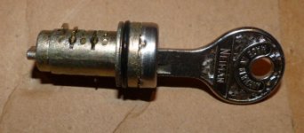

noch ein Paar

Moin Heiko,
nein, habe ich nicht.
Ich habe ein paar alte Tankschlösser liegen und denen habe ich die passenden Schloßplättchen entnommen.
...und so mein Schloß angepaßt.
