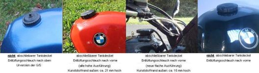

Hallo Frank,
mich würde wundern, wenn BMW da nichts mehr liefern kann.
Ein passender Deckel wurde ja noch bei der GS Basic verbaut.
Allle Deckel auf den Bildern sollten eigentlich passen.
Kann höchstens sein,dass der Ur-Deckel (ganz links) nicht mehr lieferbar ist.
Gruss Kalli

Original von GS-Kalli
Hallo Frank,
Gruss Kalli
und dann gibt es noch den versenkten Tankdeckel----
Gelistet sind für die 65GS ein einfacher und ein abschließbarer Deckel; sollten beide noch erhältlich sein, Hier z. B. für 23 Euro, Nr. 16 13 1 455 063.
