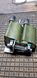

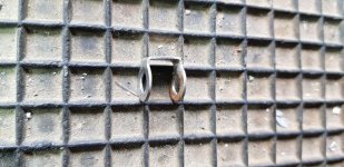

noch eine Frage: Das Spulenpaar kam mit lediglich einem dieser seltsamen Teile, die unter die Befestigungsschrauben an den Enden der Eisenblechkerne gehören. Es müssten als vier Stück sein. Wozu dienen sie eigentlich? Was könnte die Folge des Weglassens sein?
Beste Grüße, Uwe

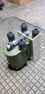

So sieht der Spulenblock nahezu einbaufertig aus. Die Befestigungslöcher müssen noch durch Hinhalten an den Rahmen festgelegt werden:

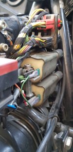

Und so ist die Einbausituation, hier am Beispiel meiner R 100 RT Classic. Die damals verbauten Spulen hatten alle vier dieser ominösen Doppelösen:
Beste Grüße, Uwe
Beste Grüße, Uwe
Moin Uwe,
Ich habe dazu eine Info aus einem you tube Video:
die Spangen (und auch die Befestigungsschrauben) sollen "nicht magnetisch" sein und somit die Spule wohl magnetisch "entkoppeln". Ich kann mir da keinen Reim drauf machen. Aber vielleicht kannst Du das ja...oder jemand anderes hier:nixw:?!?
Beste Grüße, Thorsten

Den bei SH genannten Induktivitätswert konnte ich heute durch eine Messung bestätigen. Zumindest bei einer Messfrequenz von 100 Hz stimmen meine Exemplare mit der Angabe überein.
Interessant ist nun, dass SH eine magnetische Kopplung über einen externen ferromagnetischen Körper als ideal angibt. Bei der Honda sitzen die Spulen ebenfalls auf einem Stahträger. Doch nun wird die Funktion der gezeigte Doppelösen wiederum mysteriöser.
Nachdem ich einen Aluträger habe, der keinen (ferro-)magnetischen Schluss herstellt, werde ich versuchshalber die VA-Schrauben durch stählerne ersetzen und eine Spule umpolen.
Beste Grüße, Uwe

Ich habe meine Spulen immer auf Alublech mit VA-Schrauben befestigt.
Es war wohl gut, dass sie das nicht wussten, denn sie haben einfach funktioniert.
Hallo Detlev,
ja, das tun meine in der R 100 RT seit Ende August 2018 und inzwischen etwa 17 Mm auch anstandlos, und das trotz des beengten Raums für die Hochspannungskabel des rechten Zylinders ;).
Warum muß eine Spule umgepolt werden?
Hallo Stephan,
ob eine Spule tatsächlich umzupolen ist, wissen wir nicht. Meine Idee hierzu folgte den Angaben bei SH, dass der magnetische Kreis bei diesen Spulen mit stabförmigen Kernen extern zu schließen sei. Genau dieses wäre durch Umpolen einer der beiden Spulen zu erreichen, weil dann auf einer Seite der Nordpol der einen und der Südpol der anderen Spule zu finden wären, auf der anderen Seite genau umgekehrt, und die Langmuttern die Pole der beiden Spulen auf jeder Seite verbinden.
Beste Grüße, Uwe
Ahja. Danke.
Meine Zündspulen hängen mittels Gewindestängechen an Winkeleisen. Alle Muttern mit Zahnscheiben, für guten Kontakt, unterlegt.
Stephan
