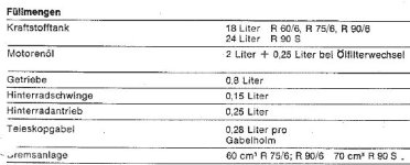

Hallo BMW Freunde,
ich suche im Forum eine Seite mit den technischen Daten der R 60/6 . Ich benötige die genauen Ölmengen. Habe aber kein Betriebshandbuch.
Gibt es irgendwo im Forum die Daten???
Wer kann helfen?
Beste Grüße
Jan
Hallo Michael,
besten Dank für Deine schnelle Hilfe. Vielleicht noch eine Zusatzfrage:
Nimmt man für die alten BMW (R 60/6) teilsynthetisches Öl oder mineralisches? Gibt es besonders geeignetes??
Gruß Jan
