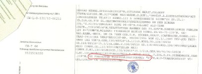

Hallo Christian,
habe an meinem Caferacer alte Tarozzi Fußrasten dran - diese sind eigentlich sogar Sozius Rasten.
TÜV-Eintrag habe ich trotzdem auch ohne Gutachten bekommen (verständnisvoller TÜV-ler vorausgesetzt).
1. muss stabil sein.
2. müssen nach oben klappbar sein
3. Rasten sollten eine Kennzeichnung zum Eintragen haben
(Dazu habe ich einfach mit einem Schraubenzieher ein "X" eingeschlagen).
Habe die Eintragung bekommen :D

Die müssen nicht nach oben klappen. (die org. Rasten sind auch starr )
Die Tarrozis gibt es starr und klappbar.

welche rahmenverstärkung ?(
zum thema. klappbar müssen sie meines wissens nur sein wenn auch die originalen klappbar waren.
also diesem fall nicht...

Hallo Chris,
das ist eine Monolever R80 Straßenversion Bj.90.
Da mit Fallertmotor versehen, ist mein Rahmen an die Grenzen gekommen.
Anfang 2002 habe ich HPN kontaktiert und nach der Rahmenverstärkung gefragt.
Aussage: kein Problem, da der Rahmen ähnlich wie R80 G/S.
Wurde auch umgehend gemacht :D
