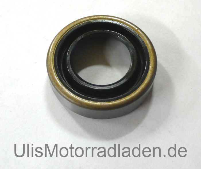

Guten Abend,
ich suche verzweifelt das Teil im BMW Teilekatalog, leider ohne Erfolg, weil nur immer die linke Seite vom Schwingenlager als Explosion dargestellt ist. Kennt jemand das Teil bzw. seine Nummer? Das Teil ist aus Metall mit einer Gummilippe und sitzt direkt auf dem rechten Lager als Abschluss.
Danke und gruß
Norman
Hallo Axel,
bei mir schaut der linke Wellendichtring aber ganz anders aus. Der linke ist auch höher als der rechte vom Foto
gruß
Norman
da kommt ein stinknormaler Wedi rein: 22/40/10
V G Michael
Hallo Michael,
recht herzlichen Dank für die Info. Habe mir direkt die richtigen Wedi's jetzt bestellt.
