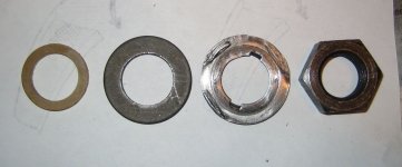

Endmontage HAG - wohin mit den Teilen??
Nahmd,
der HAG R90S, 33/11 ist fertig überholt, komplett ausdistanziert, letzte Drehmomente werden angezogen, doch halt: wohin mit den Teilen, die
1) vorher nicht montiert waren
2) in der ETK teilweise aufgeführt sind und
3) weder sinnvoll noch sinnlos Platz haben??
Aaalso: verbaut war Nabe (4) auf der Kegelradwelle, gesichert mit Mutter (1) und Sicherungsblech (fehlt im ETK!)
Wie man auf Bild 1 sieht is da auch kein Platz mehr, weiterhin wird das Sicherungsblech in den Nuten der Nabe arretiert, dazwischen sollte also auch nix sitzen.
Laut ETK gibt es jetzt aber noch einen Dichtring Silikon (3) und eine Beilagscheibe (2), die unter die Mutter sollen, Stärke der beiden Teile 6 mm.
Auf das Sicherungsblech verzichte ich nicht, der Einbau von Dichtring und Scheibe UND Sicherungsblech schließt sich aus.
Habt ihr zufällig oder absichtlich Erfahrung beim montieren oder weglassen dieser beiden Komponenten?

Hallo Dirk,
ich kenne auch das Sicherungsblech als die frühere Ausrüstung.
In meinen Unterlagen finde ich aber auch nur die beiden Scheiben, die du erwähnst.
Des weiteren heißt es "Mutter wird mit Loctite 74 gesichert".
Loctite 74 ist zum Sichern und Dichten von Gewinden.
Vermutlich hat es Probleme gegeben, dass Öl aus dem HAG über die Verzahnung in den Kardan
verschwunden ist, und man hat deswegen eine Abdichtung ergänzt.

Danke Michael,
diesen Einsatz hatt ich mir auch überlegt, allerdings legt die Mutter über die Nabe ja auch die Kegelradwelle gegen den Innenring des Doppelkugellagers fest, irgendwie mag ich mir da nen nachgiebigen Polymer-Ring nicht vorstellen, auch wenn die Mutter nur mit 10 Nm angezogen wird. Wenn die Infomationslage so bleibt laß ich die beiden Alien-Teile wech.
Hallo Dirk,
die alten HAG hatten ein´Sicherungsblech und die Mutter war andres geformt. In der nachfolgenden Ausgabe ohne Sicherungsblech gibt es eine Aussparung für einen Kunststoffsicherungsring. Der sollte verhindern das Öl vom Kardan in das HAG hereinläuft. Die Mutter hat einen Bund der auf den Sicherungsring drückt. Ob man es braucht ist zweifelhaft, denn wenn alles angespannt ist läuft kein Öl von Kardan in das HAG. Im ETK nicht gut dargestellt.

Hallo Dirk,
es gibt wohl zwei verschiedene Kupplungsnaben. Für /5 ...und ab /6.
Wenn man mal bei den üblichen Verdächtigen schaut, dann wird man unterschiedliche Teilenummern feststellen.
@ Michael
vor dem "Loctite 74" steht bei mir noch: Mutter auf Antriebsritzel
lösen und Scheibe mit Kunststoffring und Ritzel abziehen. (Blatt von 03/82)
Desweiteren steht in dieser Anleitung bei der Teilebezeichnung (Blatt von 03/82)
1=Sechskantmutter (nicht Bundmutter)
2=Sicherungsblech
3=Dichtring
4=Kupplungsnabe
Also, einmal schreiben die von Scheibe mit Kunststoffring und dann wieder Sicherungsblech und Dichtring.
Soviel zur allgemeinen Verwirrung in dieser org. /7 - T - S - RS - RT Anleitung.
Denke mal, Dirk hat halt die /5 Variante: Mutter - Sicherungsblech - Kupplungsnabe und das alles mit etwas Loctite 74. und fertig ist`s.
Anbei noch einmal ein Foto meiner Teile (HAG von ner RT)
Von Links unten Bundmutter - Scheibe - Dichtring (arg zerbröselt) - Kupplungsnabe.

Besten Dank an alle,
bei mir ist definitiv ne Kupplungsnabe vorn bündig OHNE Rezess verbaut, also wird kein Dichtring montiert. )(-:
