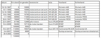

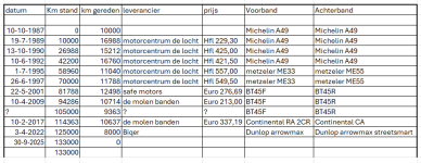

Hier hab ich ein uberzicht was mijn R80 verbraucht hat.

Die Contie war zehr gut:applaus:
Was jetz?
Wieder Conti oder BT46????
Grussen
Andrew
