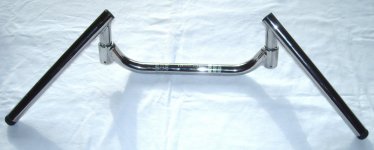

ich hätte am meiner BMW lieber einen M-Lenker anstatt Stummeln,
was haltet ihr von dem?
ist verstellbar - sollte aber durch die Axialverzahnung unbedenklich sein oder?
hat jemand Erfahrungen damit, oder Kenntnisse von Bekannten über deren Zufriedenheit?
gibts sonst was was ich bedenken muss, oder warum ich den M-Lenker doch nicht Stummeln vorziehen sollte?

ich würde es versuchen, wenn du nicht so eine tiefe Sitzposition wie mit den Stummeln willst, besonders wenn die Kabel + Züge reichen - das musst mal grob ausmessen
sonst beginnt gleich die Arbeit

schau mal, wie groß die "lichte Weite" im inneren U ist. Die sollte sich möglichst eng um die Instrumente schließen, damit der Lenker nicht zu breit wird.

bei dem Lenker hast du auf jeden Fall einige Möglichkeiten ihn auf deine Verhältnisse einzustellen.
Schaut etwas wie die alten Magura aus.

@ Detlev, mit "lichte Weite" meinst du im U den Innenabstand der noch vorne führenden Stäbe, richtig?
