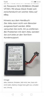

Bei meinem hatte auch das Akku aufgegeben und ein Freund hat den Akku getauscht. Auf und zu schrauben des Gehäuses war kein Problem, beim Zusammenbauen auf die blauen Gummidichtungen achten, damit das Gerät anschließend auch wieder dicht ist. Da findet sich aber sicher ne Anleitung auf Youtube. Das Problem war den Akku zu bekommen. ich glaube er hat den dann auf Alibaba direkt aus China schicken lassen. das weiß ich aber nicht mehr genau und nachfragen brauch ich nicht, weil er sich sowas nicht aufschreibt. Aber ein Bild vom Akku kann ich euch posten:
Vielleicht hilft es. LG MartinA-GS
