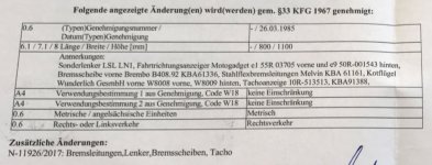

Fahre heute Nachmittag zur Typisierung. Noch eine Frage an die Experten. Sind die Bohrungen an den Gabeln für die Befestigung des Kotflügels der 247 und 247E gleich, da ich für die 247E ein Gutachten habe, jedoch nicht für meine 247.
Danke für Eure Hilfe!
Einer hat zwar wegen der Kennzeichenbeleuchtung gemeckert, aber der "Meister" war da kulanter. Wenn ich manchmal Umbauten sehe, frage ich mich warum bei mir gemeckert wurde ;o)
Somit offiziell so auf unseren Straßen zugelassen ...
