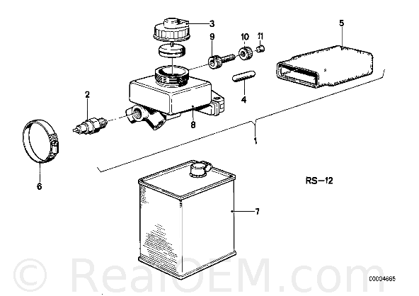

Hallo zusammen.
ich überhole gerade einiges an meiner R100RS Bj 1979, Speiche, ATE.
Der HBZ 17mm ist zwar soweit ok aber die beiden Dichtmanschetten am Druckkolben hätten es nach über 30 Jahren verdient ausgetauscht zu werden.
Weis jemand, ob es diese Dichtmanschetten auch irgendwo einzen zu beziehen gibt oder muss man tatsächlich den teuren Reparatursatz kaufen.
Danke für Info, Ralf
Hallo Ralf,
erstmal ein herzliches Willkommen im Forum.
Die Lippendichtungen bekommt man nicht einzeln, und soo teuer ist der Repsatz ja nicht.
Ausserdem ist dort ein neuer Kolben mit dabei.

Mit Glück sollte der Rep.-Satz noch zu haben sein. Gruß Udo
Das war vorschnell und für die Handpumpe ist der Rep.-Satz sicherlich noch lieferbar.
Ergänzungen
Hallo Ralf, habe mir gerade einen Rep.-Satz gekauft.
Autohaus Kühnert, 08468 Reichenbach.
Mit Kollben, Seegerringen, sämtlichen Dichtungen und die große Gummikappe 60,76.- plus Versand.
Ist also lieferbar und nicht soooo teuer....
Jürgen
Hallo Udo,
den Repsatz bekommt man schon noch.
Du hast leider die falsche Nummer erwischt.
Das hier ist der Repsatz für den 17er Zylinder.
Ich hab meinen letzten Sommer bei Kühnert bestellt, er ist dort momentan nicht gelistete (neue ET-Nummer???) oder doch wie Udo sagt, nicht mehr lieferbar?
Bin mal gespannt.
