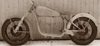

Hallo Leute,
bin neu und möchte mich kurz vorstellen bevor ich anfange.
Ich bin Max, 26 Jahre alt und komme aus dem Raum Lutherstadt Wittenberg Ich bin selbständig im Stahlbau tätig und begeisterter Motorradschrauber.
Im Moment baue ich einen alten Russenboxer zur Bobber um und nebenbei interessiert mich noch ein BMW Projekt, als Grundlage dafür hab ich die BMW R10 aus der Boxerschmiede genommen.
Mein Ziel ist es auch so ein schickes Bike auf die Beine zu stellen mit dem R100RS Motor. Könnt ihr mir ein bisschen helfen um welches Grundgerüst es sich hier handelt? Der Rahmen schaut aus wie von einer R45, bin ich da richtig?
Wenn ich mir jetz den Rahmen inklusive der Schwinge aneignen würde, könnte ich ihn ohne Probleme mit dem R100 Motor ausstatten und den Endantrieb inklusive Kardan übernehmen? Würde das alles erstmal so passen oder wurden hier verschiedenste BMW Typen vereint?

Hallo Max,
herzlich willkommen im Forum. Ich fahre auch einen 100er Motor in einem R45 Rahmen. Eingetragen. Passt alles untereinander. Antrieb der r45 ist aber arg kurz. Ich fahre 37/11 von einer R80 und bin sehr zufrieden.
Hallo Max, bei dem Rahmen liegst Du falsch.
Und da Du höchstwahrscheinlich keine Rechte an dem von Dir veröffentlichten Bild hast: nimm es wieder raus und setz einen Link...
Hallo Max
Herzlich willkommen. Beim Motorrad wurde die Schwinge und Kardanwelle um 100 mm verlängert und am Rahmen eine 2.te Stoßdämpfer angeschweißt. Mein Kumpel und ich haben dieses Projekt auch schon verfolgt.

Alles klar, aber R45 ist doch erstmal richtig oder?

welcher Rahmen ist es denn deiner Meinung nach dann?

Die Abnahme des starr gelegten Motorrads - und dann noch mit großem Motor dürfte nur mit viel gutem Willen des Prüfers möglich sein.
Frag doch mal bei der Boxerschmiede nach - evtl werden die auch gegen Einwurf kleiner Münzen Deinen Umbau begleiten.

Bis zur Vorstellung dieses Teiles habe ich die Boxerschmiede für einen Laden gehalten die wissen was sie tun )(-:
Der Tüvi muss damals auch viel konsumiert haben um heute sowas abzunehmen:entsetzten:

Ja leider, das weiß ich..mal sehen was sich machen lässt. Ich werd mich mit den Jungs nochmal zwecks Schwingenverlängerung auseinader setzen, wir haben schon ein paar mal telefoniert. Bei meiner Dnepr habe ich das alles selber gemacht...Verlängerungen usw. aber wenn nachher 70PS statt 30 angreifen, bin ich doch nicht so unerschrocken. Mit diesem Gerät fährt man ja doch etwas zügiger.

geil...was ist das für eine brachiale usd Gabel da vorn drinn?
Den Unterschied zu deiner Schwinge sieht man aber deutlich.
Du hast nix verlängert, richtig?
Sind die Rahmen der R45 und R65 identisch? Ich suche gerade nach Unterschieden..finde aber keine.
Ja sind sie ! Zu dem StarrRahmen: manche Leute bekommen die windigsten Sachen eingetragen - andere nicht mal n Lenker :D Wenn Du aus der "Russen-Szene" kommst kennst Du das doch sicher . . .

Gabel ust gsxr k7. Original felge der r45. Adapter für die dünne achse und die großen bremsscheiben habe ich gedreht bzw. Gefräst.
Hinten ìst die original kurzschwinge. Fährt sich gut. Bin nur am Neuaufbau weil ich im Frühjahr runtergefallen bin. Rahmen der R45 und R65 sind identisch.
Über eine usd gabel plug and play können wir reden wenn du interesse hast.
