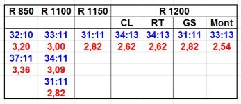

Paralleverschwingevon den 4V, Umbau auf Scheibe und Zentralfederbein mit entsprechend geändertem Heck.
Was mich mal interesieren würde
1) Was wiegt so ein Umbau im Vergleich zu Serie ?
2) Welche HAG-Übersetzungen gibt es ?
3) Wird fast nur bei GSsen verbaut. Macht das keinen Sinn mit kleineren Federwegen für die Strasse ?
Claus
Claus
Zu 1) Etwa 3,5kg mehr.
2) Jedwede 4-V übersetzung.
3) Ich hab die 1150er Schwinge wegen des grösseren Federwegs genommen. Auf der Strasse würde weniger reichen. Ob es Sinn macht?
Ich meine dass das Moped stabiler und trotzdem auch handlicher wird.
