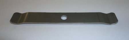

Die Schraube hat die Teilenummer 61 21 1 459 734, die Klemmfeder 13 72 1 251 169 ist von BMW nicht mehr Lieferbar.

Die Klemmfeder gibt es bei BMW Bayer für 22,54€, selber machen wohl billiger.
Gruß Rudolf
Luftfilter Klemmfeder bis 9/1980
Haltefeder für Luftfilter Gehäuse
zum Vergleich 13721251169
Art.Nr.: 1354591

Morgen zusammen,
ich happ statt der Schraube eine entsprechende lange Gewindestange in den rechten Gehäusedeckel geschraubt und geklebt. Die zweite Gehäusehälfte wird dann mit einer Hutmutter gesichert.
Das erspart mir die Fummelei mit dieser elendlangen Schraube, quer durch das Gehäuse. Als ich die Schraube brauchte war die glaube ich nicht lieferbar oder sauteuer.
