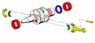

AW: Umbau auf Big-Bore mit TÜV oder SR Anlage in Nordbayern zum Infoaustausch ges
Wie macht man das?
Grüße, Nils
Das mit dem "relativ einfach" ist relativ. :D
Ich empfinde es auch als nicht schwierig, da schon mehrfach gemacht.
Einem ungeübteren Schrauber, dem dann vielleicht noch Werkzeuge fehlen, kann das durchaus eine Hürde sein.
Kurz und gut:
Beide Zylinder müssen abgebaut sein, die Pleuel werden demontiert, dann kommt der Kettenkasten runter; die Steuerkette wird entfernt und dann kann die KW ausgebaut werden.
Man misst die Hauptlager (rot) und beurteilt ihren optischen Zustand sowie die Pleuellager (grün).
