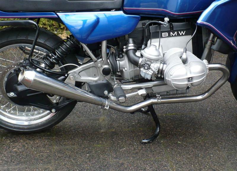

aktuell bin ich an der Auspuffanlage dran. möchte gerne eine 2in2-Anlage verwirklichen. Da ich ja hinten bereits eine Scheibenbremse montiert habe, wird es vom Platz bzgl. Bremszylinder ziemlich knapp und da ich eigentlich keine Lust habe, die Anschlussrohre auch wieder selbst zu bauen, würde mich interessieren, ob es evtl. schon fertige Zwischenstpcke gibt, welche ich dann anstelle des Sammlers montieren kann.
Kann mir hier jmd. Weiterhelfen:rolleyes:??
Ich bräuchte vermutlich etwas ähnliches wie hier zu sehen ist:
http://www.gs-forum.eu/attachments/...5135-tiefliegender-2in2-auspuff-unbenannt.jpg
Nur wo bekomm ich so etwas her?
