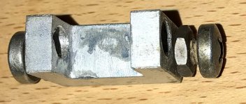

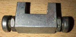

Die Aussparung für das Lenkradschloß musste ich für eine K-Gabel nicht ändern.
