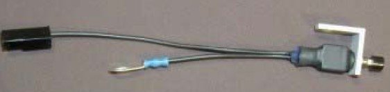

Bild: schwarzer Punkt ist die Gummiabdeckung vom Startknopf, rechts daneben die Inbussenkkopfschraube da ist von innen das Arbeitsrelais angeschraubt. Nach 25 Jahren im Gespann ohne Probleme habe ich es bei meinem R50 Umbau genauso wieder gebaut.
Schau mal nach Bootsstartknöpfen.
