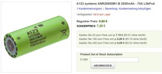

Gibt es mittlerweile LiFePo4 Zellen (einzelzelle) welche vom Durchmesser in das obere Rahmenrohr passen? Habe schon rudimentär geschaut, aber noch nichts gefunden.

LiFePo4 Zellen:
es gibt die A123 , die passen in das Rohr.
Bei 8 Stück (4S2P) hintereinander ist es aber dann die komplette Länge, ca. 550 mm
https://www.nkon.nl/de/a123-systems-anr26650m1b-a-grade-3-3v-a-grade.html
Dieser Lieferant schweißt dir die die entsprechenden Fahnen sofort professionell an die Einzelzellen, verbinden musst du aber dann selber.
Die Zellen kommen dann so an.
Du kannst den 4S2P auch fertig als Stick kaufen, aber deutlich teurer als selber zusammenstellen.
https://cs-batteries.de/LiFePo4-Motorrad-Starter-Batterie-RACING-12V-50Ah-312A-800g-Stickversion-Lang

Ich habe da zwei Varianten ausprobiert:
Einzelzellen AHR32113 von A123 - das hat nur extrem knapp ins Oberrohr gepasst. Habe einen Schrumpschlauch über die fertig miteinander verbundenen Zellen gemacht, und musste stellenweise mit dem Skalpell etwas Material des Schlauches abnehmen damit das ins Rohr reingeht. Trotz großer Vorsicht habe ich es geschafft einen Kurzschluss zwischen einem Kabel des Balancer-Anschlusses und einer Zellenverbindung herzustellen... Resultat: eine defekte Zelle, Akkupack wertlos. Die Zellen sind echt schwer zu bekommen.... also Lehrgeld bezahlt, Plan verworfen.
Variante 2 war wesentlich kommerzieller, funktioniert aber dafür wirklich perfekt. Bedenke: ich habe einen Valeo-anlasser verbaut, weiss also nicht ob der Bosch von dem Akku auch gedreht wird (Du willst aber eh einen Valeo verbauen, wegen des deutlich geringeren Gewichtes).
https://cs-batteries.de/LiFePo4-Mot...e-RACING-12V-50Ah-312A-800g-Stickversion-Lang
und dazu den passenden Laderegler:
https://cs-batteries.de/Elektronisc...tterien-2-Ventil-Boxer-BMW-Benelli-Moto-Guzzi
Nicht ganz günstig, aber nach dem Ärger mit dem Akkuselbstbau muss ich sagen das ich diesen Weg gerne von Anfang an gegangen wäre.
Aus diesem Grund würde ich von eigenen Basteleien in der Richtung dringend abraten. Das Zellenpaket wird sich durch Vibrationen immer im Rohr bewegen und irgendwann ist die Isolierung durch.
So ein Glutnest im Rahmenrohr unter dem Tank wäre unterwegs der Gau schlechthin.
aus dem gleichen Grund habe ich persönlich auch nicht den Platz im Zentralrohr benutzt.
Ich habe 2 4S Blöcke an zwei unterscheidlichen Stellen verbaut und mit 8 mm² Silikonkabel parallel verbunden. Funktioniert sehr gut.
