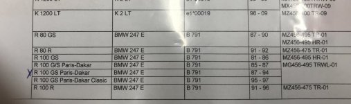

Heute habe ich mal geprüft was ich das für ein Federbein habe um es eintragen zu lassen.
Es handelt sich um ein Federbein für eine R 80 GS?
In der ABE gibt es eine FederbeinVersion die für beide Typen, also R 80 GS und die R 100 GS + PD Modelle gilt.
Leider nicht meine Version.
Die Version MZ456-495 HR gilt für beide Versionen.
Meine Version MZ 456-495 TR nur für die R 80 GS
Wo ist da denn der Unterschied?
Hat jemand eine Lösung oder Idee wie ich das eintragungsfähig bekommen könnte?

Hallo Matthias,
die Liste enthält mehrere Fehler, die Maschinen aus der viert- und fünftletzten Zeile gibt es nicht:
R100GS Bj. 81-86
R100G/S Paris-Dakar Bj. 85-87
Das müssten eigentlich R80G/S sein.
Meines Erachtens fehlt die Wasserrohr-R80GS komplett in der Liste.
Werner
Hallo Matthias,
es ist bekannt, dass die YSS Zuordnung im Segment BMW 2-Ventiler, mit anderen Herstellern und den anderen BMW Baureihen habe ich mich noch nicht explizit auseinandergesetzt, vorsichtig ausgedrückt, unterirdisch ist.
So passen z.B die 2-Arm-Schwingen-Federbeine lt. YSS auch in die Vollschwingenrahmen. Der TÜV übernimmt, er kann ja nicht jede einzelne Zuordnung prüfen, die Daten von YSS in die ABEs.
Ich habe eine "Airhead Application List" erstellt, die sicher auch nicht fehlerfrei aber näher an der Realität ist. Diese Liste liegt beim Importeur und in der Entwicklung in den Niederlanden, leider hat sie noch keinen Einzug in die ABEs geschafft.
Ein aaS, der ein Problem damit hat, ein Federbein für eine 1000er einzutragen, weil nur eine baugleiche 800er in der entsprechenden ABE steht, kann gerne mich oder in der Entwicklung anrufen, bei den mir bekannten Fällen wurde immer eine Lösung gefunden.

Ich werde das mal so versuchen. Der aaS kann halt keine §21 Eintragung vornehmen und §19 gibt die jetzt vorliegende ABE halt nicht her.
Gibst Du mir die entsprechenden Telefonnummern? PN ist klar.;)
Danke!
Von YSS habe ich jetzt ein Hinweisschreiben zur ABE erhalten. Der SV will jetzt prüfen ob er das nach §19 eintragen kann.mmmm
Sonst bleibt nur die Eintragung nach § 21......
Aber ne ABE mit der man dieses Federbein eintragungsfrei fahren kann gibt es definitiv nicht!
Korrekterweise ist das §19.3 bei passendem Gutachten und §19.2 bei Abweichungen. Was dir am schnellsten hülfe, wäre ein motorradaffiner aaS. ;)

Habe das heute mal wieder gecheckt.
Die R100 GS ist immer noch enthalten!

Hierbei geht es darum das viele dieses Federbein erwerben im Glauben eine ABE zu haben. Durch eine falsche Linie in der ABE ist das aber nicht der Fall.
