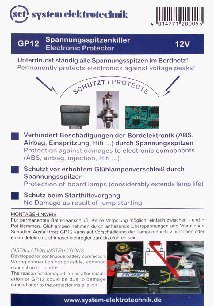

Das sieht aus wie
12v SPANNUNGSSPITZEN ÜBERSPANNUNGSSCHUTZ KFZ AUTO NEU
Spannungsspitzen-Killer GP12
  • Unterdrückt ständig alle Spannungsspitzen im Bordnetz
  • Verhindert Beschädigungen der Bordelektronik (ABS, Airbag, Einspritzung, Hifi . . .) durch Spannungsspitzen
  • Schutz vor erhöhtem Glühlampenverschleiss durch Spannungsspitzen
  • Schutz bei Starthilfe
Gefunden über Google... gibt's bei den Elektronikanbietern, Amaz... oder auch bei "Obx"
Soll, laut Datenblatt, einfach zwischen "-" und "+" Pol geklemmt werden!!
Das sieht aus wie
Gefunden über Google bei Yatego... gibt's bei den Elektronikanbietern, Amaz... oder auch bei "Obx"

Das sah aus wie ein Überspannungsschutz, wie man ihn in der KFZ technik einsetzt.
Ich habe nach Bildern mit "KFZ Überspannungsschutz" gesucht und ein paar mal das identische Teil gefunden.
Ich recheriere relativ viel im Web... und bin Elektroniker... daher habe ich evtl. ein klein wenig Routine :)
Inzwischen Herstellerwebseite gefunden und Datenblatt (bei Amazon)...

Aber wann schaltet das Ding denn nun kurz? 12 Volt wären zu wenig, da würde die Batterie nicht geladen. 14 Volt? 14,4?
jochen
hat wahrscheinlich den Wirkungsgrad eines Nachtgebets. Man muss halt dran glauben, dann wirkts auch. Und solange es nicht schadet ...:nixw:
Ich würds rausschmeissen. Firlefanz.
Wolfgang aus S.
Momentan bewegen wir uns eindeutig im Bereich der Spekulation.
Es gibt auch andere Module, die so verschaltet werden.
Der Fragesteller hätte sinnvoller ein Foto eingestellt. mmmm
Der Varistor kann nur kurze Spannungsspitzen kappen (wahrscheinlich >25V). Spannungsspitzen können z. B. entstehen, wenn elektromagnetische Geräte, z. B. Relais oder Lampen abgeschaltet werden. Man könnte auch eine Suppressordiode nehmen. Ich meine, daß die eine steilere Kennlinie hätte.
