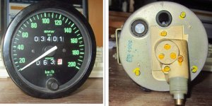

ich habe den folgenden Tacho:
Motometer
grüne Ziffern
Rückstellknopf vorne
bis 200 km/H
Wegdrehzahl 773
Hat schon die Goretex-Membran
Sieht von unten fast aus wie der ST-Tacho in diesem Link , aber nur fast.
Das Plastikteil der GS ist breiter, Rückstellung....
Sieht von oben aus wie G/S
Passt nicht in die G/S-Brotdose wegen schrägem Abgang, der Dicke des Anschlusses und die Befestigung ist anders.
Während des Schreibens komme ich immer mehr zur Ansicht, dass es sich um einen R80ST Tacho handelt.
Seitliche Befestigung
Wegdrehzahl
Goretex
Motometer
grüne Ziffern
bis 200 km/H
Wegdrehzahl 773
Wegdrehzahl
Goretex
Tach Thomas,
das ist ein ST-Tacho, seitliche Befestigung haben sonst nur noch die R 45/65 Tachos, aber die Wegdrehzahl passt zur ST.
Schönen Tach wünscht dir :bitte:...
Ingo
