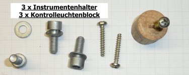

Moin Bulto,
bei meiner R100R sieht das so aus:
Gruß Bernd
Vielen Dank, damit wäre meine zweite Frage beantwortet.
Offensichtlich ist da mal eine Halterung an der Unterseite abgebrochen und daher wurden die drei Löcher gebohrt und die Kontrollleuchten wurden dann eben von oben fixiert. Ist natürlich auch eine Lösung.
Was meine andere Frage betriff, besteht wahrscheinlich eh nur die Möglichkeit am Lenker einen eigenen Schalter für die Warnblinkanlage anzubringen.
Hat das bereits jemand gemacht und welcher Schalter bietet sich da an?
