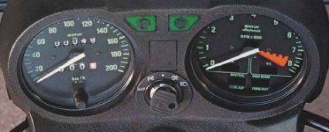

als ich nach zusätzlichen Kontrolleuchten für Warnblinker und Nebellampe suchte, bin ich hier gelandet.
Funktioniert bei mir schon ein paar Jahre. Einziger Nachteil, die Bohrungen sollten nicht zu weit sein, weil die Lampenfassungen keinen Schraubring haben.
Sieht dann in Kombination mit den Mystik-Kontrolleuchten an meinem Gespann so aus.
Funktioniert bei mir schon ein paar Jahre. Einziger Nachteil, die Bohrungen sollten nicht zu weit sein, weil die Lampenfassungen keinen Schraubring haben...
Servus Jörg,
Die sehen gut aus... Sehr gut sogar!
