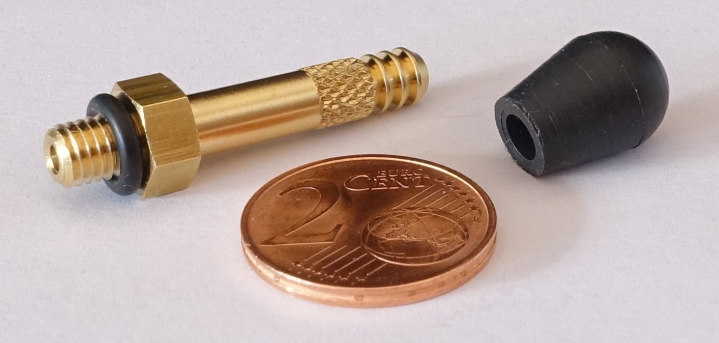

Zum Nachrüsten eignen sich modereate Bastel-Lösungen, entweder aus dem Modellbau http://www.ebay.de/itm/Kraftstoffdu...357138207?pt=RC_Modellbau&hash=item2591a2891f
oder z.B. Schmiernippel M4, die der Kugel beraubt wurden (durchbohren).
Verschlossen werden die Nippel dann mit den Gummikappen, die auch die 4-Ventiler an den Einspritzkörpern verwenden.

Ich favorisiere bei möglichst hoher Originaltreue ein M4 Gewinde, in das nur im
Messfall ein geeigneter Nippel eingeschraubt wird. Zum Verschliessen kann man dann
eine M4 Madenschraube mit Inbus verwenden. Das ist nahezu unsichtbar und
elegant gelöst.

mir hat der Mechaniker etwas gedreht, außen M5 innen M3 zum Verschließen
