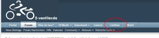

Abend hg_filder!
Wo finde ich diesen Link bzw Liste?
Sorry bin neu hier?
Besten Dank!
