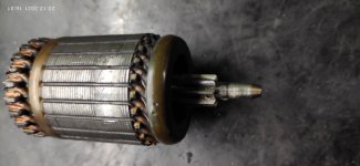

Beim Zerlegen des Anlassers gibt mir der Rotor Rätsel auf. Funzt einwandfrei, aber nach rund 10 Jahren will ich den mal reinigen.
Jetzt sehe ich diese Stelle auf dem Rotor und frage mich, ob ich den so weiter verwenden kann. Mir fehlt da jegliche Erfahrung...
meinst du diese etwas verschliffen aussehende Stelle?
Das ist normal, vermutlich die Spuren vom Auswuchten.
So brutal gehen die beim Auswuchten dran? Schliesslich ist das Blechpaket nicht umsonst einseitig mit "Papier" beschichtet.
