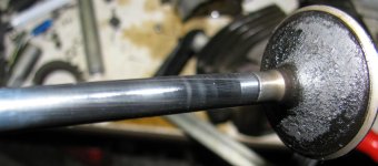

Wenn der Motor auf der linken Seite im Zünd-OT war und man ihn leicht hin- und herdrehte, spürte man auch deutlich auf der linken Seite im Ansaugtrakt den Unter- bzw. Überdrück, trotz dessen, dass das Ventil zu und das Ventilspiel nicht zu klein war (ich hab auch mal sicherheitshalber die Ventileinstellschraube komplett reingedreht). Also wird wohl höchstwahrscheinlich das Ventil nicht mehr korrekt abdichten.
Allerdings sehen der Ventilsitz und das Ventil nicht so schlecht aus, dass ich das so einfach nachvollziehen kann. Da ich aber bisher nur 2T-Motoren beschraubt habe, die in der Regel keinen Ventiltrieb aufweisen, bin ich an der Stelle auf eurer Fachwissen angewiesen.
Kann es also sein, dass ein Ventil nicht abdichtet, trotz dessen, dass weder Ventilsitz noch das Ventil sichtbare Schäden aufweisen?

Ob die Ventile dicht sind, kannst Du bei abgebautem Kopf (aber montierten Ventilen und Ventilfedern) einfach feststellen: Einlaß (bzw. Auslaß) senkrecht nach oben und einen Schluck Sprit rein. Wenn der nach innen durchläuft, wird's Zeit für den "kleinen Hunger zwischendurch" und neue Ventile. Schleifen würde ich da nicht mehr - die Sitze sehen schon reichlich breit aus.

ich habe nochmal das Einlassventil samt Feder eingebaut und in den Einlasskanal Sprit reingefüllt. Der Sprit lief allerdings nur langsam aus dem Ventil (vielleicht 1 Tropfen pro Minute oder sogar weniger). Gilt das schon als verschlissen?

Guten Tag, obwohl die Bauteile ziemlich zerschossen aussehen glaube ich nicht an ein undichtes Einlassventil. Haben Sie vor der Prüfung auf Dichtigkeit, das Ventil etwas hin und her gedreht und mit einem Kunststoffhammer auf den Ventilschaft geklopft? Damit das Ventil sich setzen konnte? Wenn der Ventilsitz, auf der ganzen Fläche, so wie auf dem Bild aussieht wird er auch einigermaßen dicht sein und nicht die von ihnen beschriebenen Probleme auftreten.
Ein Austausch der gezeigten Teile ist wohl kaum zu vermeiden.

Bei der Prüfung mit dem Sprit hatte ich das Ventil vorher nur gereingt, eingebaut und ein paarmal geöffnet (Kopf auf den Arbeitstisch gedrückt). Sonst nichts weiter.

Guten Tag, die einfache Prüfung nach dem einschleifen von Ventilen wird seit Jahrzehnten folgendermaßen durchgeführt, Ventile in den Zylinderkopf stecken, etwas hin und her drehen und den Teller an drücken,dann den Zylinderkopf mit den Verbrennungsraum nach oben ablegen. Jetzt in den Verbrennungsraum etwas Kraftstoff gießen und einige Minuten warten. Leckt es, war die Arbeit nicht OK.
