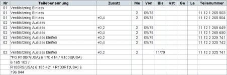

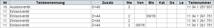

Bei meiner 80G/S hat sich ein Ventilsitz gelöst.Da Ventile mit 44mm Einlass und 40mm Auslass,mit 45° Sitzwinkei verbaut sind,brauche ich endsprechende Ersatzteilnummern.
Danke,aber ich brauche die Ventile.Könnten die Nr.11341261751 und 11341257837 die Passenden sein? Wo sind die Lagernt.Will in 1Woche nach Rumenien,Bulgarien,Grichenland,Türkei,Albanien,Mazedonien,Bosnien,Kroatien,Slowenien reisen.
Siebenrock hat die vorrätig
Ebenso die Führungen.
Wenn ein Sitz rausgefallen ist, sollte da aber ein Instandsetzer ran, weil der Sitz des Sitzes ( :-) ) nachgearbeitet werden muss.

Danke,habe soeben bei Siebenrock bestellt.Ich mache das Motorrad schon seit 1Monat urlaubsreif.Bei der letzten Probefahrt stand ich eine Stunde im Stau.Nach abstellen des Motor und starten nach 10min klopften die Ventile auf der linken seite.Habe am linken Einlassventil ein spiel von 2mm.Zylinderköpfe ab,Nockenwelle und Ventiltrieb geprüft.Ventilsitz hat sich gesenkt.Vorbesitzer musste wohl einen Ventilabriss gehabt haben,und hat neue Sitze und Führungen eingebaut.Habe die Köpfe beim Motorinstandsetzer.Der meinte,das links 30° und rechs 45° Ventile verbaut sind.Ich solle die Ventile besorgen,und er baut neue Sitze ein.
