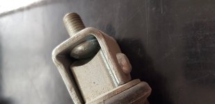

Fußrastenschraube M10x35
Nicht Original, und wenn da keine Festigkeit (mehr) drauf steht, würde ich die an einer Fußraste nicht verbauen... :rolleyes:

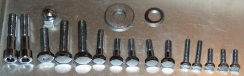

Einzig die Scheinwerferbefestigungsschrauben waren geschliffen und verchromt. Auch bei RS und RT, obwohl man die überhaupt nicht gesehen hat.
Und weiter gehts.
Von den verchromten Hutmuttern habe ich gerade kein Foto.

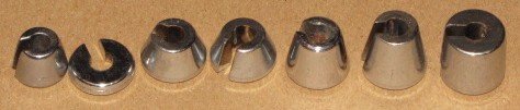

Stimmt, allerdings ist das keine Sechskantschraube, sondern eine Halbrundkopf- oder Schlossschraube die unverlierbar an der Raste ist. ;)
Die kleine Kreusschlitzschraube vom Sterngriff war tatsächlich auch verchromt, ich erinnere mich.. allerdings gings hier ja auch im Eingangspost um 8mm-Sechskantschrauben....

?( Ich sehe da die M10 Sechskantschraube zur Befestigung des Fußrastenhalters.

Aktueller Stand ist (insbesondere nach Rudis und Weds bebilderter Ansage):
  • Heckrahmenschraube (4 Stck)
  • Befestigung Fußraste hinten (2 Stck)
  • Klemmschraube Hinterachse (1 Stck)
  • Befestigungsschraube Federbein oben (2 Stck)
  • Befestigungsschraube M10x1 Federbein links unten (1 Stck)
  • Flachmutter M10x1 f. dto. (1 Stck)
  • Hutmutter Federbein rechts unten (1 Stck)
  • Unterlagscheiben Achse vo u. hi (je 1 Stck)
  • Distanzhülse Vorderachse (1 Stck)
  • Klemmschraube Standrohr in unt. Gabelbrücke (2 Stck)
  • Befestigungsschraube Instrumentenkombi (3 Stck, nicht poliert)
Nicht zuordnen kann ich die Sechskantschrauben M6. Wed?
Und: Ob die Wuchtgewichte wirklich spezifisch waren? Hör ich hier irgendwo das Gras wachsen?

Die Schlossschraube M10 ist fester Bestandteil der Soziusraste und kann ohne zerstören der Raste nicht ersetzt werden. Verchromte Schraubenköpfe sind aber auch nur im Sichtbereich sinnvoll.
Nicht zuordnen kann ich die beiden Inbusschrauben M10 und die Sechskantschrauben M6.
Die Zylinderkopfschrauben M10x45 sind die Klemmschrauben der Standrohre in der unteren Gabelbrücke. Die waren aber, glaube ich, bei allen /6 verchromt.
Die 6kt-Schrauben M6 sind die Verschraubung Cockpitstreben an Laschen unter dem Federlager.
Diese verchromten Wuchtgewichte gab es bereits ab der /5. Anfangs waren es Automatendrehteile und wurden später durch Gussteile ersetzt. Ich kenne nur die verchromte Version. Wie die jetzt aussehen....?
Nein, an meiner 75/6 nicht.
Sicher? Die müssten dann aber zu zweit und etwas kürzer sein? Und die beiden längeren M6er?

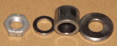

  • Befestigungsschraube Federbein links unten (1 Stck. Und die Flachmutter haben sie unverchromt gelassen? Sodom & Gomorrha!)
Vielleicht noch anzumerken, dass beide Feingewinde haben.
(Gerade gestern eingeschraubt; den zugehörigen Dämpfer habe ich noch nicht wiedergefunden :( )
Gerd
Rettung naht:
Aber hier:
Hat sich da ein Bäschtler verwirklicht? Oder sollte das womöglich noch ein weiteres Alleinstellungsmerkmal der 90S sein?
