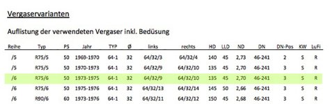

Hallo Zusammen,
nachdem ich das Forum zum Thema Bing Vergaser quergelesen habe wollt ich nun auf eure Erfahrungen zurückgreifen.
Meine BMW R75/6 (Bj. 1974) ist mit den originalen vorgesehenen BING 64/32/9 und 64/32/10 Vergasern bestückt, welche wiederum mit den damals vorgegeben Düsen bestückt sind:
- Leerlaufdüse = 45
- Hauptdüse = 135
- Nadeldüse = 2,70
- Düsennadel = 46-241 an Position 3
Auch am restlichen Motorrad ist alles Original wie Luftfilter, KW, Zylinder, usw. die einzigste Abweichung ist, sie hat einen gelochten Luftfilterkasten.
Da ich im Forum gelesen habe, dass z.B. an einer R75/5 auch mit anderen Bedüsungen gute bzw. bessere Resultate erzielt werden konnten, würde ich gerne eure Erfahrungen/Erfahrungswerte hören. Vielleicht teste ich dann auch mal eine andere Bedüsung.
ich tanke prinzipiell Benzin mit 98 Oktan und habe mich eben gefragt ob diese 50 Jahre alten Angaben zur Vergaserbedüsung noch immer beste Praxis sind, oder ob es von Euch schon andere gute Erfahrungswerte gibt.
Vielen Dank und beste Grüße,
Michael
