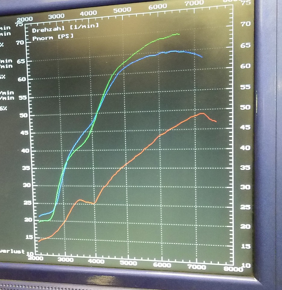

Moin
nur mal so zwischendurch.
R80GS mit SR Power Kit.
Bei der gelben Kurve habe ich mal die Ansaugbögen komplett weggelassen.
(Rot war die Eingangsmessung)
Ulf
Die gelbe Kurve ist die mit knapp 70 PS.
Und bevor das jemand zu ernst nimmt...
Das hab ich nur noch mal eben zum Feierabend gemacht.
Ulf
schon richtig - nur woher kommen jetzt die gemessenen 70PS?
Bzw. was hast du noch gebastelt, denn die +20PS nur mit den großen Ohren mag ich nicht glauben - auch im Vergleich zu den Serienkühen ....
Andere Nocke????
In den Vergasern sind neue Düsennadeln und Nadeldüsen.
DZ habe ich noch nicht gemacht.
Aber langsam komme ich da nicht mehr rum.
Das ist der volle Siebenrock Replacement Kit mit Auspuff.
Der Kram ist gerade erst zusammen und das sind die ersten Versuche.
Ich wollte nur mal sehen, was passiert, wenn man die Dinger abmacht.

Hallo Ulf,
Du schreibst wiederholt Replacement-Kit, das heißt Du hast die Köpfe den Kolben angepasst?
Oder doch eher Power-Kit für 800er Serien-Köppe?
