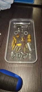

Ich reinige gerade selbst zwei Bing's einer R80 mit einem Ultraschallgerät.
Und muss bei den Bohrungen/Löcher zu Ohrenstäbchen und Ballistol greifen.
Wichtig sind die 50°C und die Zeit alles einwirken zu lassen.
Was auch gut funktioniert, direkt aus der Flüssigkeit raus und mit einem Mikrofasertuch abwischen.
Den Bing habe ich vor der Demontage schon mit Motorradreiniger und Kaltreiniger geschrubbt.

Tach allerseits,
auf dem Bild in der Mitte, sind fast nur Teile die ich immer ausgetauscht habe. Sicherheitshalber. ;) :D
Ja kann man tauschen, aber solang mechanisch nichts auffällig ist, kommt das wieder rein, es war ja nur verharzt ind verölt.
Die R80 lief ja sogar ganz anständig mit ungereinigten Vergasern.

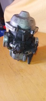

Also ich reinige vergaser immer in einem Kanister mit Benzin und einem Pinsel .. danach sehen sie schon super aus .. Danachts gehts mit Tickopur ins US Bad und danach werden die Deckel poliert und mit neuem Innenleben wieder montiert ..
nach dem pinseln mit Sprit …
Nach dem US Bad und anständigem polieren des Deckels .. so gehts wieder ans Moped ..

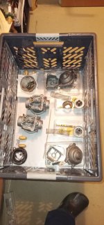

Ich habs mit dem ERC Zeug gemacht, und bin sehr zufrieden - nur der Messbecher, den ich mir von meiner bSva geliehen habe, hat es nicht überlebt ... das Zeug ist super aggressiv - und ich würde es auch nicht in geschlossenen Räumen verwenden :entsetzten:
