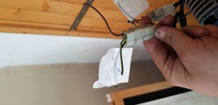

Moin liebe Leute!
Mein Name ist Max, ich bin 22 und komme aus Aschaffenburg.
Ich fahre nun seit knapp 4 Jahren meine R100R und habe beschlossen ihr jetzt mal ein Makeover zu verpassen.
Jetzt komme ich zu meiner Frage:
Auf dem Bild sieht man den 3er Stecker..
Braun ist ja Masse
Schwarz geht zur Zündspule
und dann ist da noch GrünGelb, ja GrünGelb eben....
Da ich die M-Unit mit Tastern verwenden will benötige ich den alten Kabelbaum nicht mehr.
Liefert das GNGE Kabel den Strom der Lichtmaschine?
Und wo kann ich die LKL anschließen?
Fragen über Fragen...
Ich hoffe ihr könnt mir weiterhelfen.
Lieben Gruß und Ride Safe
Max:hurra:

zeichne mal einen Schaltplan, dann kann man die Fehler erkennen.
Die LKL kommt zwischen geschaltet Plus und D+ (blaues Kabel, liegt links am Kabelbaum unter dem Tank, nebenbei ein schwarzes Kabel für den Anlasser).

Nochmal zu meinem Sachverhalt, der originale Kabelbaum existiert nicht mehr.
Das heißt ich habe nurnoch das Grün-Blaue Kabel welches auf Grün-Gelb geht.
Das ist das einzige was noch Fragen aufwirft.
Wohin jetzt damit?
Entschuldigt mich für meine Unwissenheit, aber Elektrik ist echt der Teufel für mich :rolleyes:
Danke für die Antworten Männer!
Wohin jetzt damit?
Grün-Gelb/Grün-Blau kommt mit 12 V vom Killschalter.
Da niemand weiss, ob du einen Killschalter hast, kann das ausser dir keiner sagen. Oben steht, wie es original verschaltet ist. Wie gesagt, ein Bild sagt mehr als tausend Worte: Zeichne einen Schaltplan.
Ok danke, jetzt habe ich es verstanden!
Habe den Schalter mal aufgeschraubt und gesehen wie die Kabel laufen
Werde es so beibehalten, nur eben mit einem einzelnen Killswitch.
Vielen Dank für die Hilfe!
Topp. Vom Zündschloss zum Killschalter zum Stecker bzw. vom Ausgang M-Unit Zündung zum Killschalter zum Stecker Zündung.
Vergiss mein geschriebenes eben: Die M-Unit hat für den Killschalter einen separaten Eingang. Dort den Killschalter anschelaten. Von der M-Unit Zündung Ausgang dann direkt auf den Dreierstecker Zündung grün/blau
