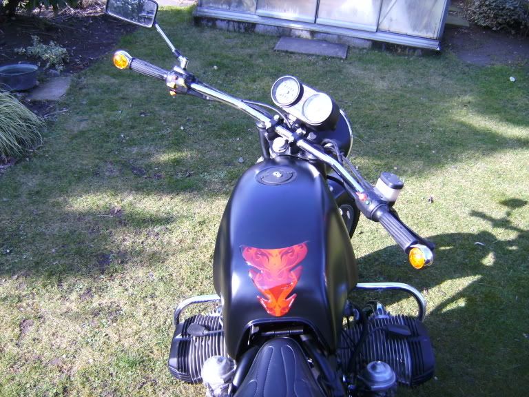

Hallo Alfred,
das könnte dann so aussehen.
Gruß Hank

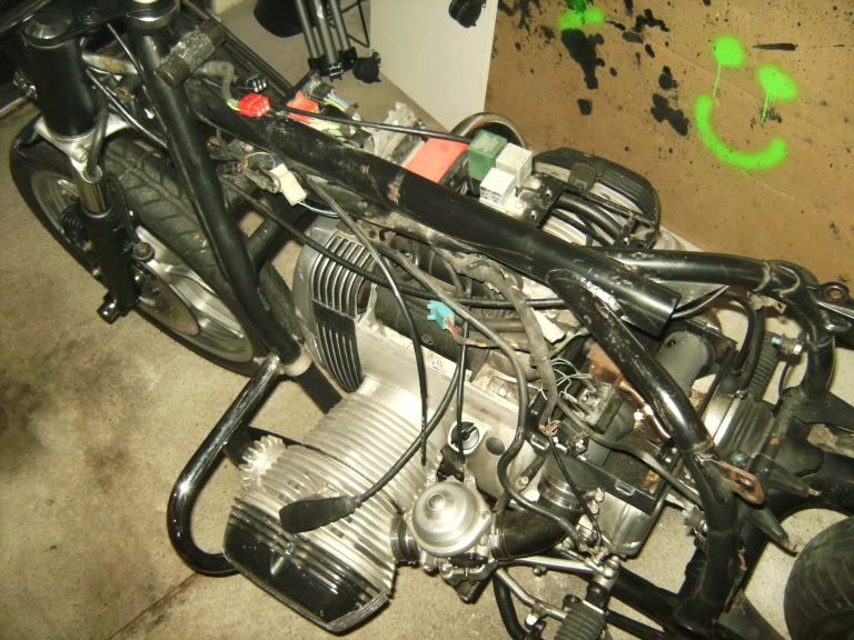

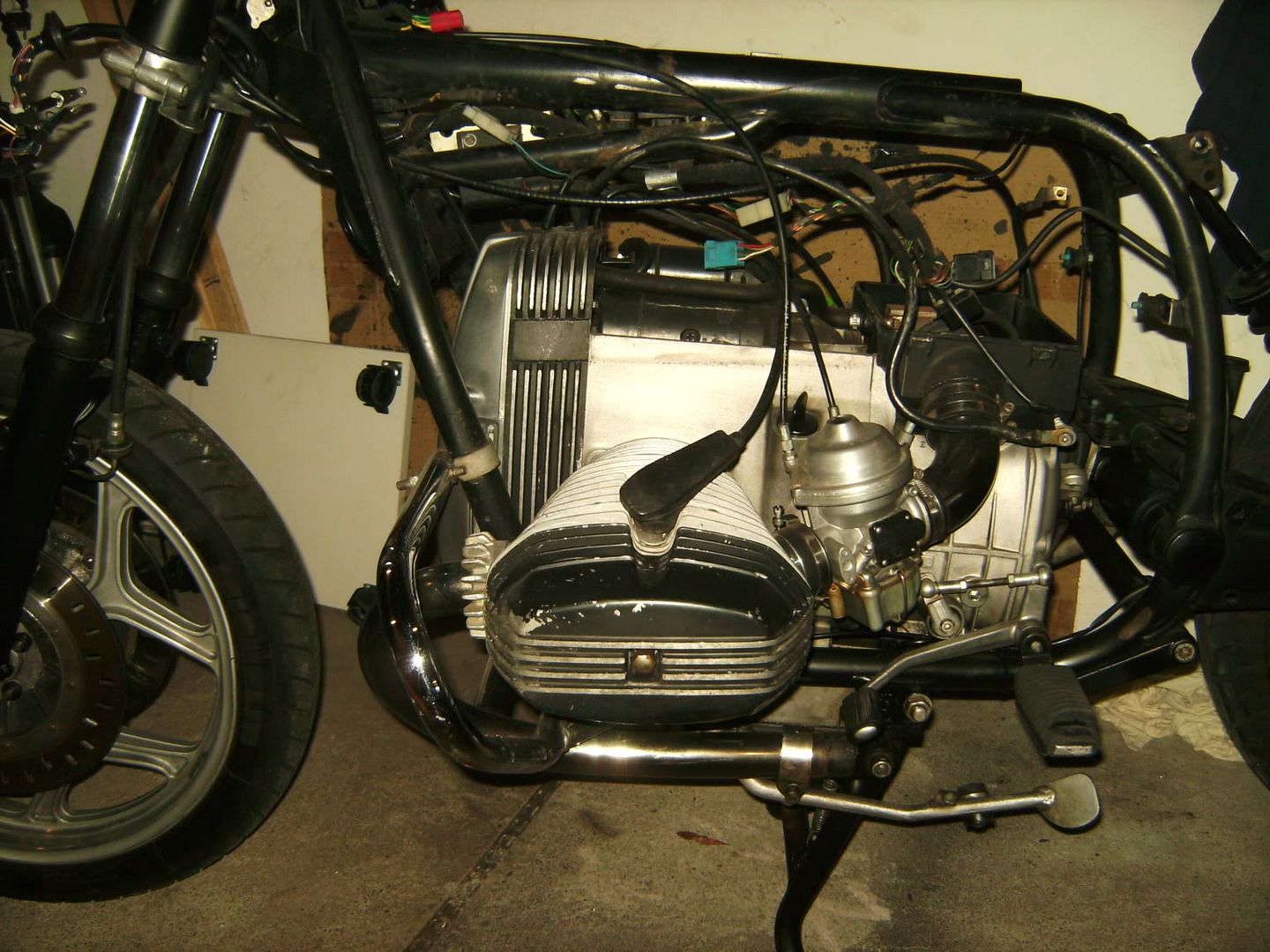

oder so:
Hallo Hank,
das ist schon ein guter Anfang aber wie sieht das ganze unter dem Tank aus ?
Hi, feuervogel67
nun kommen wir der Sache schon näher.
