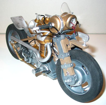

Original von Fritz Der Prototyp ist etwas pfannenartig eingetieft und hinten leicht hochgezogen.
Hallo Fritz,
so wie hier ? :lautlachen1:
Mehr im Ernst denke ich, Viscoschaum ist eher ungeeignet.
Der hat ja keine federnden/dämpfenden Eigenschaften, vielmehr soll der den Druck gleichmäßig verteilen.
Den würde ich daher max als oberste Schicht auf einem sehr dichten Schaumstoff wählen wenn die Dicke recht begrenzt ist.
