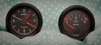

hatte meine beiden Uhren bei Joachim in der Schweiz. Er hat sich den beiden Uhren angenommen und dem Voltmeter gleich noch ein frisches Herz spendiert. Ich dachte immer das Springen des Zeigers am Voltmeter hat was mit dem schalten des Reglers zu tun.
Und zu guter letzt hat Joachim sogar noch eine neue Börderlmaschine gebaut!!!!
So sehen die beiden Bördelmaschinen-Premiere-Uhren jetzt aus:
Danke Joachim für die tolle Arbeit!

Motometer Uhren hatten doch grüne Schrift.Gabs die auch weiß?
Die Dinger sehen ja beeser wie neu aus:respekt:

Das Foto ist sehr gut geworden, ich glaub, ich muss da mal zu dir in die Schule gehen.
@Klaus:
Schau dich mal um, die mit den grünen Ziffern bekommt man an jeder Ecke, die Uhren und Voltmeter gab es nur in der 90S mit weissen Ziffern.
Und als Sonderausstattung bei geordertem S-Cockpit an den kleineren Modellen.
Deshalb sind diese Uhren und Voltmeter sehr selten und sollten deshalb eigentlich nicht mehr auf die Strasse.
Aber selbst der R90S im BMW-Archiv fehlt die Uhr, warum wohl?
Und dann gibt es noch einen gravierenden Unterschied zwischen den 90S-Uhren und den nachfolgenden Modellen:
Die 90S-Uhr mit den weissen Ziffern ist elektromechanisch angetrieben mit klassischer Unruh.
Diese Unruh wird am Leben gehalten durch eine Spule, die aus einer Wechselstromschaltung gespeist wird.
Die Uhren mit den grünen Ziffern sind quarzgesteuert.
Es gibt davon 2 Versionen, mit und ohne Sekundenzeiger.
Die ohne Sekundenzeiger kamen glaub ich mit den Monolever-Modellen.
Wer da was weiss, melde sich bitte.
Aber wenn ne 90S-Uhr angeboten wird, muss man aufpassen:
Es kann durchaus auf Quarzwerk umgebaut werden, auch bei MotoMeter gab es das Baukastensystem.
Schwachpunkt bei den 90S-Uhren sind die Wellen der Unruh, deren oberer Zapfen durch die Erschütterungen leicht abbricht, wenn man das Lager nicht nachstellt wenn die Uhr laut wird.
Hier hat Francisco noch ein gutes Exemplar geliefert, die Welle hatte schon Spiel, der Lagerzapfen war aber noch nicht gebrochen.
Wenn sich der Sekundenzeiger abnormal verhält, wird das höchste Zeit.
