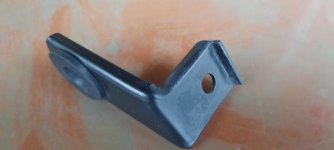

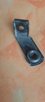

Wir bauen hier gerade eine R 80 R zusammen.
Der Halter auf dem Bild dürfte derjenige des linken Seitendeckels vorn sein. Davon haben wir zwei... aber wir finden in der Kiste keinen der für rechts zu passen scheint.
Auch im ETK ist hier nur einer zu finden. (No 19)
Kann uns hier jemand erleuchten, bitte. Wie muss der rechte vordere beschaffen sein?
Bertl

Hallo Bertl,
wie Patrick schon schrieb ist der rechte vordere Halter angeschweißt.
Eventuell einen basteln und mit der Schraube des Batteriehalters befestigen.
Sollte für dich sicher kein Problem sein.;)

Der Fritz wieder,
Abflexen war nie ein Problem - wieder hinflexen schon eher...
Aber: ja, das wäre der Ansatz... schweißen derfmajaned.
Dürfte ich dich bitten da mal ein Lineal hinzuhalten, wie lang das ab dem Knick bis zum Loch, und Ende der Lasche ist?
