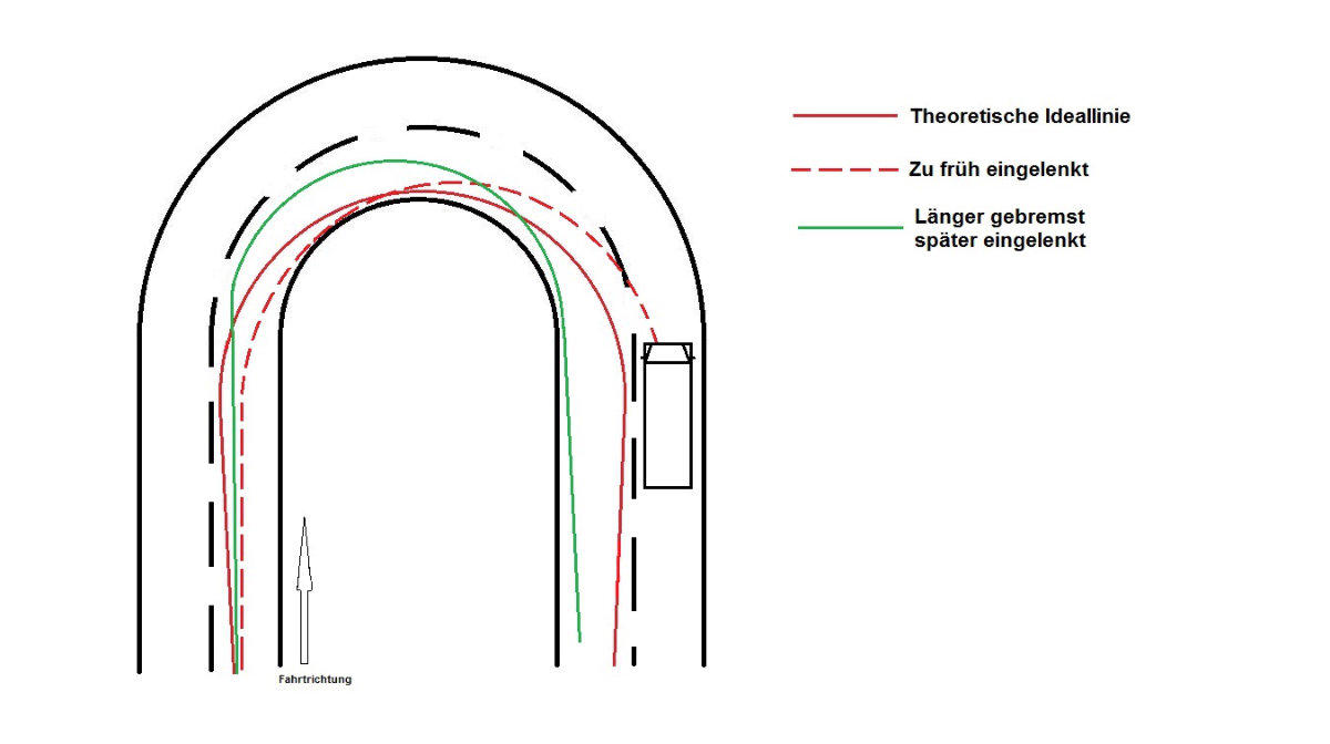

Nochwas rein Rechnerisches:
Der Fahrweg in einer Linkskurve ist immer größer, als der in der zugehörigen Rechtskurve.
In untenstehendem 180 Grad Beispiel ergibt sich bei einem inneren Kurvenradius von r=2m und einer Fahrbahnbreite von b=2m aus Links/Rechts ~ 1 + b/r der doppelte zurückzulegende Weg für den Linkskurvenfahrer. Nachdem er auch noch eine höhere Kurvengeschwindigkeit und Schräglage hat, wäre das zumindest ein Teil einer Erklärung.
