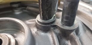

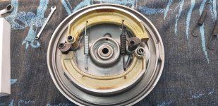

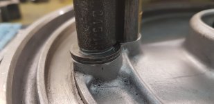

Als erstes mal die Frage nach den Scheiben die unter den Betätigungshebeln sitzen wo der Bremsbelag aufdrückt, ist da Original eine oder effektiv, wie bei mir zwei Scheiben verbaut ? (Photo 2 + 3)

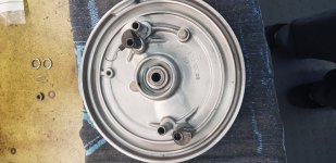

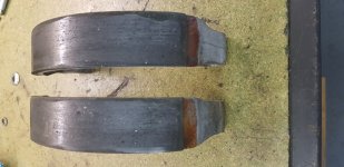

Habe mal ein Photo angehängt von der gereinigten Bremsankerplatte, und ein Photo wo ich alles mal provisorisch zusammen gebaut habe, ohne die Federn einzuhängen. Der Exzenter konnte man kaum drehen, ich habe diesen nun komplett rausgenommen, gereinigt und mit ein bisschen Fett wieder eingedreht, jetzt kann man den mit wenig Kraft verstellen. Dann noch ein Photo von den alten Bremsbelägen.
Wenn ich richtig gelesen habe, sitzt die dickere Feder (schwarz) vorne, also beim unteren Bremsbelag, wo auch der Exzenter ist.
Ich wäre froh wenn mir jemand bestätigen kann, dass alles so seine Richtigkeit hat, dann würde ich mal die Federn einhängen und das Vorderrad einbauen.

ja, die dicke Feder sitz vorn am Exzenter. Mit den Scheiben musst Du prüfen, ob der Nocken richtig (mittig) am Bremsbelag anliegt.
Wenn Du Dir die Stellungen der Hebel nicht markiert hast, wirst Du das Rad immer wieder ausbauen müssen. Abziehen der Hebel geht, aber das Aufdrücken ohne Gegendruck geht nicht. (schlanken Meißel in den Schlitz der Hebel)

hast Du mal im WHB geguckt? Ich meine, Du musst mit der exzentrischen Schraube zuerst den einen Belag fast bis an die Trommel einstellen und dann die Hebel von außen so drauf, das sie einen rechten Winkel zum Zug bilden.

Bremschlüsselstellung: Ich habe das Rad auf den Boden gelegt, die Bremsankerplatte mit Steckachse eingesetzt und die Bremschlüssel auf die Wellen gesetzt und solange probiert bis die Bremschlüssel von der Stellung her in Bremsstellung passten.

Das bild mag täuschen, aber gute Bremsbeläge sehen anders aus. du kannst auch die Beläge von der xx/5 Trommelbremse nehmen. Oder bei RBK in Kiel (Linkliste) neubelegen lassen.
