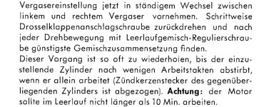

Stammt aus dem WHB für /5:
:bitte:
Stimmt Matthias, kenne ich auch so. Warum auch immer hat man den entscheidenden Satz "vergessen", dass man natürlich mit einem Metallstück o.Ä. die Mittelelektrode des Zündkerzensteckers auf Masse legen muss, damit die Zündspule sich entladen kann.
AgF
So gibts bei laufendem Motor keinen Wackler.
