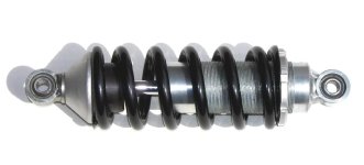

ich hab da mal ne Frage zu meiner neuen VV. Der Stoßdämpfer am Cantilever ist Original VV ein Bilstein. Ich nehme an eine Sonderanfertigung mit 260 mm Länge von Auge zu Auge.
jetzt sind altersbedingt die Gummilager defekt - dieBuchsen schlapperen lose im sich auflösenden Gummi.
Kann man diese Gummilager ersetzen ? Mit Gipfeln bin ich noch nicht so richtig fündig geworden. Oder empfehlt ihr gleich einen neuen Dämpfer ? Nur welchen ? Diese 260 mm mit oben und unten sind nicht gerade gängig.

Mit Sonderanfertigung von Bilstein liegst du richtig.
Die Silentgummibuchsen zu tauschen ist allerdings kein Hexenwerk, geeignetes Material bekommst du von Herstellern die im Bereich Maschinenfüße und Schwingmetalle aktiv sind...

Viel länger als die 260mm darf der m.E. nicht sein, 270 max. 280mm Auge-Auge. Dann musst Du schon in die oberen Löcher.
Laut Preisliste Bilstein gibt es einen Monodämpfer G260-ES, kannst dir ja davon mal Bilder, Daten schicken lassen. Evtl. könnte da ja was passen.
Ansonsten bei WP o.ä. Herstellern anfragen.

wenn du mit dem Gedanken spielst einen neuen einzubauen, kann ich dir Wilbers nur empfehlen. Machen dir die länge dir du möchtest und sind preislich auch noch zu verkraften.
Meiner hat eine Länge von 265mm (glaube ich).
Den haben die mir damals nach meinen Angaben gefertigt.
liebe Grüße Ralf
