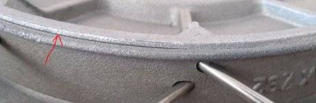

Vielleicht täuscht ja auch das Bild, aber für mich schaut dieses Detail so aus als ob 2 Teile mit einander verbunden wurden. Auch der metallische Farbton scheint geringfügig zu differieren....
Vielleicht sehe ich aber auch weiße Mäuse...
