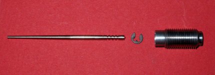

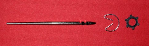

Es ist die Klemmscheibe (im Bild rechts) gemeint. Diese fixiert bei den älteren
64gern und 94gern die Schenkelfeder unten im Führungsrohr des Kolbens.
Ansonsten wäre die Position der Nadel nicht sicher gewährleistet.

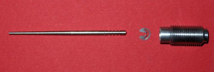

Bei den moderneren Versionen sieht das so aus:
Ich hoffe, das Scheiben-Problem ist gelöst :bitte:
Andreas
Hallo Andreas,
Deine zweite Abbildung zeigt eine andere Scheibe (DIN 6799) als die, die ich bislang in allen meinen Vergasern vorgefunden habe :nixw:.
Beste Grüße, Uwe

Wenn ich die Bilder vom Andreas richtig interpretiere gehört bei mir da auch keine Scheiben hin. Die Nadelklemmen sehen exakt so aus wie bislang verbaut
