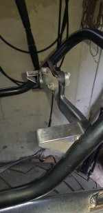

An meinem neuen Projekt (R80ST) habe ich am Heckrahmen auf der Vorderseite der Blinkerhalter diese VA-Bleche vorgefunden.
Sie sehen professionell gefertigt aus.
Die Zweimannsitzbank hat keinen Kontakt damit, bei der Einmannbank mit Gepäckbrücke werden dort stattdessen die Zusatzhalterungen verschraubt.
Kennt jemand die Teile und kann die Herkunft bzw. den Sinn erklären?

Ich denke jedoch das ist als Auflage für den Gepäckträger der Einmannsitzbank gedacht, um bei Benutzung das arme Schloss zu entlasten.
Im Gegensatz zur Zusatzhalterung entfällt die Möglichkeit zur Verschraubung, sieht aber stabil aus.
Bei Verschraubung des Gepäckträgers der Einmannsitzbank an den Zusatzhalterungen ist es schon nervig, wenn man z.B. an`s Werkzeugfach oder die Batterie möchte.

Könnte mir Vorstellen das man Haken von Spannbändern da einhakt bzw. einen Gurt durchzieht. Ich würde es tun.
